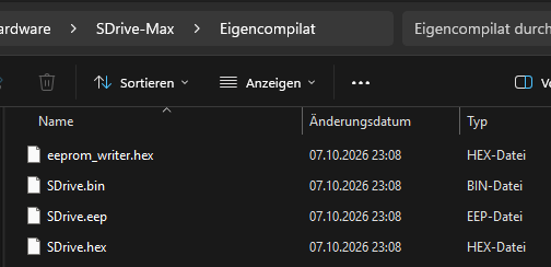

Hallo, ich habe versucht, für mein DIY SDrive-Max unter Linux die Version 1.5 zu compilieren. Leider gibt es beim Linken ein Problem, ld akzeptiert die Option "C" nicht, die ist wohl eine Sonderlocke der WinAVR-Version.
Ich habe leider keine alte Version der Software für das SDrive-Max. Benötigte Hardware zum flashen des ATMega 328 ist vorhanden (T48 Programmer), ein Test, mit der ich die Elegoo-Software auf das Gerät geflasht habe, funktioniert auch.
Hat eventuell jemand die benötigten Dateien der Version 1.5 für mich?
SDrive.hex (Flash File for ISP) (*)
SDrive.eep (EEPROM File for ISP)
bootloader.hex (Bootloader Flash File for ISP) (*)
SDrive.bin (Flash+EEPROM File for SD-Card update)
(*) diese Dateien habe ich als .hex-Datei vorliegen, aber mit fehlt das .eep-File
Gruß, Andreas

er compiliert nun soweit durch, daß ich
SDrive.hex
SDrive.eep
SDrive.bin
sowie
eeprom_writer.hex
erhalte. Dann versucht er, im Verzeichnis "sdrive-ctrl" aus dem "sdrive.xa" was mit dem xa65-Crosscompiler zu erzeugen und scheitert mit fünf Fehlermeldungen (Syntax error):
xa -o sdrive.com sdrive.xa -DTYPE=1 -DHELP=0
asl @ ;xxDVxxxx
sdrive.xa:line 389: 21f3:Syntax error
asl @ ;xDVxxxxx
sdrive.xa:line 390: 21f6:Syntax error
rol @ ;DVxxxxx1
sdrive.xa:line 392: 21fa:Syntax error
asl @
sdrive.xa:line 2635: 3445:Syntax error
asl @
sdrive.xa:line 2636: 3448:Syntax error
Break after 5 errors
make[1]: *** [Makefile:4: sdrive.com] Error 1
make[1]: Leaving directory '/usr/local/src/andreas/sdrive-max-1.5/sdrive-ctrl'
Morgen mal weiterschauen, eventuell flashe ich erstmal die Dateien, die er erzeugt hat.
Wobei mir aufgefallen ist, daß meine beiden .hex-Dateien andere Größen haben als die im .zip-Archiv
Gruß, Andreas

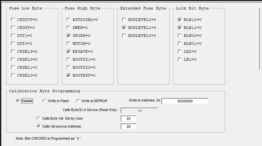

Also, das Display bleibt, wenn sowohl sdrive.hex als auch sdrive.eep geflasht werden, nicht mehr hell, es erscheint unten die Version des angeschlossenen Displays, dann wird das LCD dunkel (von oben nach unten) und links oben erscheint ein weißes Kreuz. Er scheint also soweit zu funktinieren, als das er den Touchscreen kalibrieren will. Allerdings reagiert das Display weder auf Finger- noch auf leichten Druck mit der Rückseite eines Bleistifts (ich finde den dazugehörigen Stift im Moment leider nicht).
Dieses Ergebnis zeigt sich sowohl mit dem sdrive.hex aus dem Eigencompilat als auch mit dem File des Github-Archivs. Auf einem Original-Arduino (kein China-Klon) kommt das gleiche Resultat.

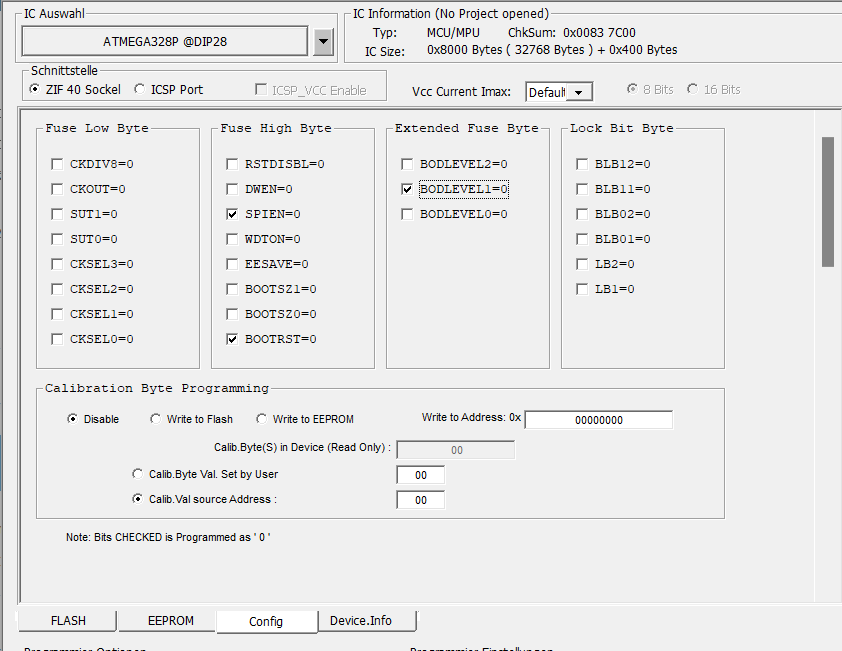

Die Fusebits habe ich exakt nach den Fusebits gesetzt, die im unbenutzten Original-Arduino gesetzt waren, die hatte ich bei der ersten Inbetriebnahme des Arduino Uno mit dem "Blink"-Demo ausgelesen.

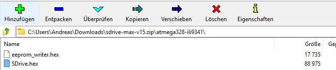

der aktuelle Stand bei meinem Bastelprojekt "SDrive-Max" ist folgender:
Ich habe dier Version 1.5 vom Github (2 Stk .hex-Dateien, SDrive.hex und eeprom_writer.hex) heruntergleaden und in den Flash-Teil des ATMega 328 geflasht, sowohl auf dem SDRive-PCB als auch auf einem Original Arduino UNO (kein China-Klon, müßte der erste ganz oben links unter "Gooduino" sein). Ohne die EEPROM-Datei SDrive.eep tut sich überhaupt nichts, das Display bleibt weiß.
Compiliere ich die v1.5 Sourcen selbst, so erstellt mir das make-File unter Linux sowohl die SDrive.hex, eeprom_writer.hex als auch SDrive.in und SDrive.eep-Dateien, allerdings scheitert die Assemblierung eines weiteren Teils mittels des XA65-Assemblers mit Fehlermeldungen.
Wenn ich dann diese SDrive.hex und SDrive.eep in den Flash -bzw, EEPROM-Teil des ATMega per externem Programmer flashe, tut sich etwas, es wird das Display angesprochen, kurz die Version des Touchscreen-Moduls angezeigt, danach, wenn das LCD dunkel ist, erscheint ein kleines Kreuz oben links (wie zur Touchscreen-Kalibirierung). Allerdings reagiert der Touchscreen auf keinen Druck.

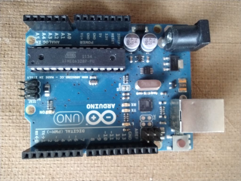

Dummerweise hat das SDrive-PCB keinen USB-TTL-Wandler
Die Bemerkung kann ich nicht ganz einordnen.
Willst Du sagen, daß Dein Arduino keinen USB-Anschluß hat?
Alle auf https://atari8bit.net/everything-sdrive-max/ abgebildeten Arduinos scheinen einen zu haben und auch der in meinem SDM verwendete Arduino hat einen USB-Anschluß.
Selbst der als "WORSTDUINO" bezeichnete Arduino hat einen USB-Anschluß.
Aber wenn Dein Arduino doch einen USB-Anschluß hat müßte man den doch via USB-Kabel mit dem PC verbinden können, wo dann ein virtueller COM-Port auftauchen sollte, was dann die Verwendung von AVR-Dude ermöglichen müßte.
Sorry falls ich Stuß rede, von Arduino-Technik und -Programmierung hab ich ja schließlich keine Ahnung.
Stell doch mal ein Foto (Aufsicht Deines Arduino ohne Display) (Datei <500KB) hier ein. Ob das weiterhilft weiß ich nicht, aber zumindest schadet es keinesfalls :-)

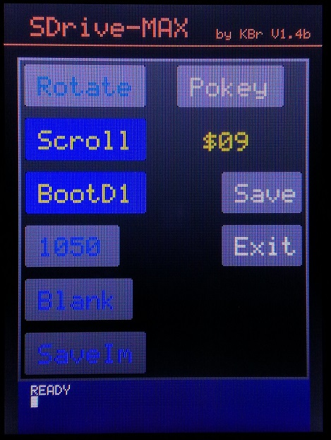

Mir ist gerade nachträglich aufgefallen, daß Du eine Firmware 1.5 angemerkt hast. Darauf hin hab ich mir die bei Github einmal heruntergeladen und dann mein SDM mit der 1.5 neu geflasht.
Mein SDM funktioniert mit der 1.5, also scheint mir die Firmware in Ordnung.
Auch die Bildschirmkalibrierung hat funktioniert. Die weißen Kreuze möglichst exakt mittig antippen. Das jeweilige Kreuz wird dann grün und das nächste erscheint. Wenn alle 4 Kreuze grün sind einfach noch mal in die Bildschirmmitte tippen und fertig.

Hallo @Erhard,
ich habe sowohl den auf der Seite abgebildeten Original-Uno (mit USB-Seriell-Bridge) als auch ein extra eigenständiges PCB für das SDrive, welches den ATMega, einen 74LS07 Treiberbaustein, ein paar Widerstände und Kondensatoren, eine Buchse für die Spannungsversorgung sowie eine (mittlerweile kaputte) LED und die Buchsenleisten für das Display enthält. Aber halt keinen USB-Seriell-Wandler (braucht man ja auch nicht grundsätzlich).
Und auf beiden funktionieren die Grafik- und Touchdemos, wenn ich den ATMega aus dem Uno auf das PCB transplantiere, aber die SDrive-Software nicht. Das erste Fadenkreuz links oben erscheint, nachdem unten die LCD-Version (bei mir 9341) kurz angezeigt wird, gefolgt von einem "schwarzen Vorhang" der nach unten den Bildschirm füllt. Wenn das Display schwarz gefüllt ist, erscheint das Fadenkreuz links oben. Egal wie oft ich auf das Kreuzchen drücke (mit Finger oder der Rückseite eines Bleistifts), es passiert nichts mehr. Ich werde gleich mal im AtariAge-Forum einen Post erstellen, mal sehen, was die Jungs dort für Tips (und ggfs. passende SDrive.???-Dateien) haben.
Ich habe es auch sowohl mit den selbstcompiliereten als auch mit den heruntergeladenen SDrive.hex-Dateien versucht, in beiden Fällen erscheint nur das Kreuzchen und dann ist Schluß. Es wird nicht grün, auch wenn der Finger fast auf der Rückseite herauskommt
Ohne die SDrive.eep-Datei aus dem Eigenkompilat kommt noch nicht einmal die Versionsanzeige und der "Vorhang" geschweige denn das Kreuzchen, weder auf dem Uno noch auf dem PCB.
Heute morgen wurde auf dem Uno auch der Inhalt der eingelegten SD-Karte angezeigt, leider auf dem seriellen Monitor - ich würde auf dem PCB also nichts sehen/bemerken :(

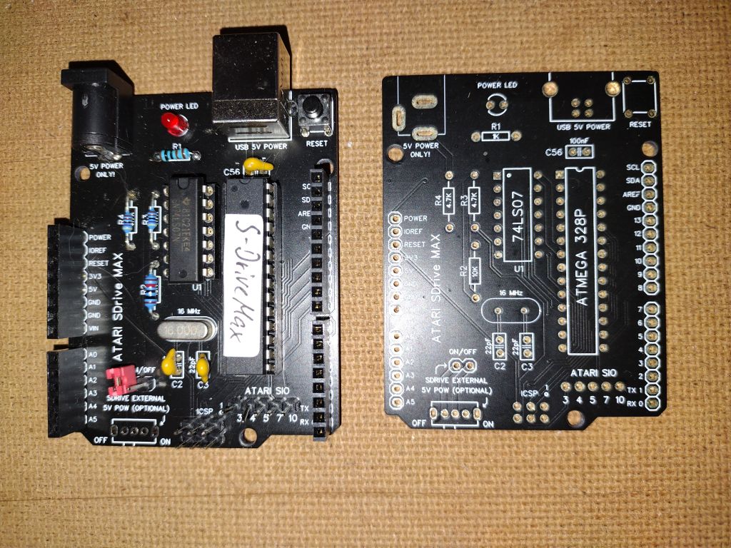

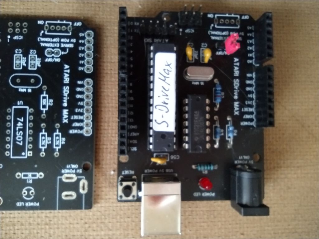

Also diese Extra-Platine mit der Beschreibung des Aussehens sagt mir auch nichts. Ich habe zwar auch eine zusätzliche kleine Platine in der SIO-Leitung zwischen SDM und Atari, da geht es aber nur darum, daß das SDM sonst über einen PIN die SIO blockiert. Den PIN müßte man sonst im normalen Betrieb auf dem SDM immer abklemmen und fürs Programmieren wieder verbinden.
Eine (Schottky)-Diode würde zwar grundsätzlich reichen, aber mit dem Open-Collector 74LS07 gibt es eine allgemeine Signalverbesserung oder so.
Vielleicht ist ja die von Dir erwähnte Platine ein neues Design dieses SIO-Schaltkreises, der anders verbaut wird.
Also die Arduino-Platine, die irgendwer direkt mit dem 74LS07 (also der Anpassung für die Atari SIO) hergestellt hat, kannte ich bislang nicht.
Die Platine hätte den Vorteil, daß ein SDrviveMAX mit dieser Platine die von Dir kürzlich bestellte Vorschaltplatine nicht benötigt.
PS: die Pull-Up-Widerstände beim 74LS07 mit 4K7 finde ich zu heftig. Der arme POKEY ... Ich hab da 10K o.ä. genommen, schau ich gerne noch mal nach.
Aber irgendwie vermisse ich auf der Platine ein paar fette Elkos ...
Und dann ist auf der originalen Arduino Platine ja noch mindestens der kleine quadratische SMD-IC mit 48 (?) Pins. Wieso kommt die andere Platine ohne den aus?
Ich kenne die Platine auch nicht... Wo kommt die her, gibt es für die eine Projektbeschreibung?

Komisch finde ich ja, das die Demos für das LCD, welche ich ausprobiert habe, sowohl auf dem Arduino als auch auf dem PCB funktionieren (mit Ausnahme der Demo für die SD-Karte, die gibt dummerweise auf dem Serial Monitor über den USB aus, welchen ich auf dem PCB nicht nutzen kann. Der Touchscreen läuft auf beiden wunderbar.

Bringt zufällig jemand ein funktionierendes SDrive-MAx zur JHV mit? Evtl. kann man da mal den Atmel auslesen, so der nicht festgelötet ist bzw. man kann ja auch den ISP-Connector benutzen, habe ich mal am Arduino ausprobiert und eine .hex-Datei mal darüber geflasht.
Kann ich gerne tun. Allerdings habe ich meines Wissens das SDM fest in einem besonderen Gehäuse verbaut und wenn man an den ISP-Connector nicht drankommt werde ich das nicht rausreißen. Aber schauen können wir gerne.
Ich werde heute Abend den ATMega aus einem meiner Drives mal auslesen... So eine Platine wie du habe ich auch dabei. Ich habe den 328er mit dem XLoader im Arduino geflasht. Vorbereitend die "eeprom_writer.hex" und dann die SDrive.hex. Der Atmel muß dann den richtigen Bootloader haben und die Fusebits müssen stimmen. Was das im einzelnen heißt weiß ich leider auch nicht.
Die angehängte Datei habe ich auf einen "doofen" ATmega geschrieben. Vorher die Fusebits einstellen: Fuse Low: alles ohne Haken Fuse High: Haken bei SPIEN=0 und BOOTRST=0 Extended Fuse: Haken bei BODLEVEL=0
Alles andere bleibt ohne Haken.
Dann lief mein Arduino mit Elego Display...

Danke,
werde ich heute oder morgen versuchen (Habe gerade die xloader.exe im Archiv von GitHub gesucht, bis ich bemerkt habe daß mir die xLoader-master.zip alphabetisch angezeigt wird und die Datei unten steht und nicht, wie auf der GitHub-Seite, oben.
Welche Hardware nimmst Du zum flashen des Arduino? Ich habe neben dem T48 Programmer noch ein "Atmel STK500" und einen "myAVR mySmartUSB light" ISP-Programmer (wiedergefunden bei der Suche nach was Anderem ;) )
Oder (ganz einfach) den USB-Anschluß des Arduino?

Also die Datei und die Einstellungen (siehe Schnipp) aus dem letzten Post mit XGPRO und dem T48. post_Ich_bins3_2026.10.22_16:27_2_paste_1.png
Die eepromwriter-hex und sdrive.hex mit dem xloader und einem Arduino per USB-Kabel...wie gesagt, hierzu muß der ATMega im richtigen (Auslieferungs-)Zustand sein. Den zweiten Weg bin ich immer mit frisch gelieferten Arduinos gegangen, mit Erfolg.
